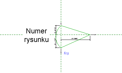

Dla symbolu można ustawić dwa parametry: numer rysunku i numer arkusza. Można je ustawić przez umieszczenie tekstu oznaczenia. Numer rysunku to numer widoku (rzutni) na arkuszu. Numer arkusza jest numerem arkusza rysowania. Jeśli doda się te parametry do symbolu, automatycznie są one wypełnione, kiedy dodaje się przekrój do projektu.
Poniższa procedura jest ogólną metodą tworzenia symbolu rodziny przekroju. Postępowanie może się różnić w zależności od założeń projektowych.

  3. Szablon nagłówka przekroju zawiera wstępnie zdefiniowany nagłówek. Można użyć tego nagłówka lub kliknąć kolejno kartę Utwórz panel Szczegół (Linia), aby utworzyć inny.
  4. W razie potrzeby do symbolu można dodać tekst, klikając kolejno panel Tekst (Tekst).
  5. Można też kliknąć element (Etykieta), aby dodać tekst do symbolu Numeru szczegółu lub Numeru arkusza. Aby zawrzeć nazwę widoku wraz z nagłówkiem przekroju, wybierz parametr Nazwa widoku.
