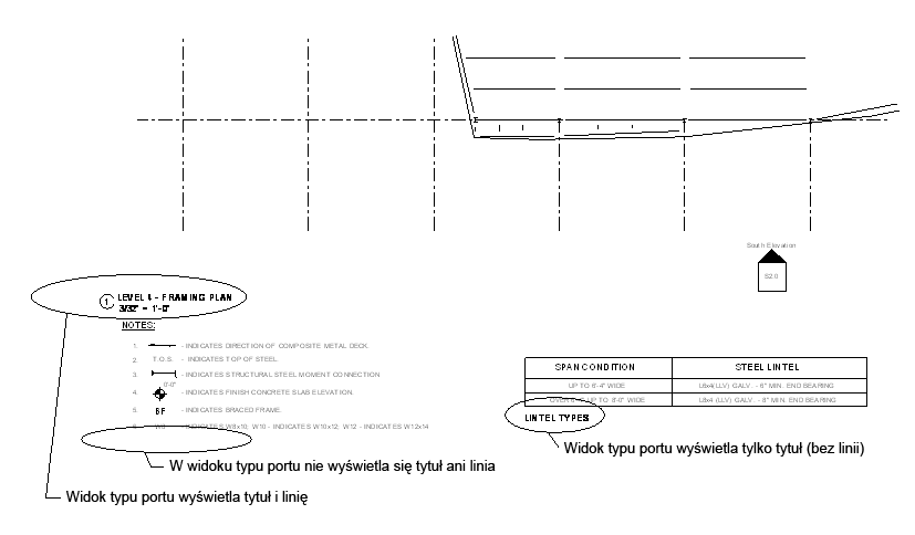

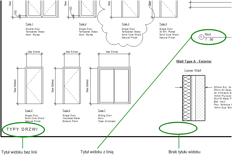

Revit StructurePo umieszczeniu widoku na arkuszu program Revit domyślnie wyświetla tytuł widoku. Można określić atrybuty tekstu tytułów widoku, zdefiniować informacje umieszczane w tytule widoku lub usunąć tytuły widoku z arkuszy. Te atrybuty można definiować dla poszczególnych tytułów widoku na arkuszach. Można również zdefiniować typy tytułów widoków i użyć ich w celu zastosowania standardowych ustawień w tytułach widoków.
Aby zmienić szerokość, kolor lub wzór linii poziomej w tytule widoku albo usunąć linię z tytułu widoku, należy utworzyć lub zmienić typ rzutni. Zobacz Typy rzutni. Aby zmienić długość linii poziomej w wypadku pojedynczego tytułu widoku, zobacz temat Zmiana tytułu widoku na arkuszu.
