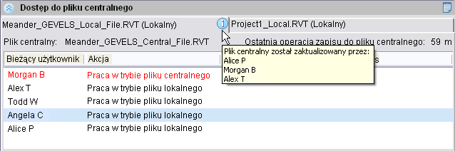

W przypadku pracy z lokalną kopią pliku projektu należy przejrzeć odpowiednią kartę w okienku Dostęp do pliku centralnego, aby sprawdzić, czy plik centralny został zaktualizowany przez innych użytkowników. Jeśli inni użytkownicy zmienili plik centralny, to obok nazwy pliku lokalnego zostanie wyświetlona ikona
. Przesuń wskaźnik na ikonę, aby wyświetlić etykietę narzędzi zawierającą informację o użytkowniku, który zaktualizował plik centralny.
Kliknięcie karty Współpraca
panelu Synchronizuj
pozycji Wczytaj ponownie ostatnio używane w sesji programu Revit w celu zaktualizowania lokalnej kopii pliku projektu względem pliku centralnego powoduje zniknięcie ikony
z karty projektu w okienku Dostęp do pliku centralnego w programie Worksharing Monitor.
