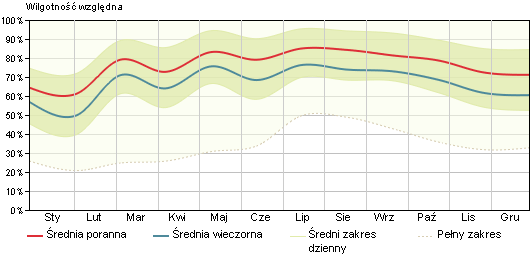

Konceptualna analiza energetyczna wyświetlona w oknie dialogowym Wyniki i porównanie zawiera wykres przedstawiający wahania wilgotności względnej w ciągu roku. Wilgotność względna to ilość pary wodnej występującej w mieszaninie gazów powietrza i pary wodnej.
Ponieważ wilgotność może ulegać znacznym wahaniom w ciągu jednego dnia i zazwyczaj jest wyższa rano, na wykresie jest pokazana średnia poranna i średnia wieczorna.
Średni zakres dzienny to różnica między średnimi dziennymi maksymalnej i minimalnej wilgotności względnej w danym miesiącu. Pełny zakres to przebieg bezwzględnej maksymalnej i minimalnej wilgotności dziennej w danym miesiącu.
