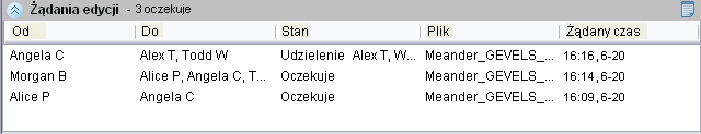

Okienko Żądania edycji zawiera następujące elementy:
Jeśli żądanie zostanie przydzielone, odrzucone lub cofnięte, informacje o tym żądaniu są przenoszone do historii żądań edycji. Jeśli żądanie jest przesłane do wielu odbiorców, będzie ono wyświetlane w okienku Żądania edycji do momentu pełnego przydzielenia, gdy żaden z użytkowników nie odrzuci tego żądania.
Uwaga: Aby odebrać powiadomienia na pulpicie, gdy żądanie jest przydzielone lub odrzucone bądź gdy inny użytkownik wysyła żądanie, należy ustawić opcje żądań edycji. Zobacz Opcje ustawień.
W przypadku każdego żądania oczekującego w okienku Żądania edycji są wyświetlane informacje o nadawcy, odbiorcy, stanie, powiązanych plikach projektu Revit i czasie wysłania żądania.
Nazwa użytkownika wyświetlana w kolorze szarym oznacza, że użytkownik aktualnie nie korzysta z programu Worksharing Monitor lub nie jest otwarty żądany plik projektu. W związku z tym w programie Worksharing Monitor nie można powiadomić użytkownika o żądaniach oczekujących. Należy w inny sposób powiadomić użytkownika o żądaniach. Powiadomienia z programu Worksharing Monitor są wysyłane, gdy nie można poinformować użytkownika o żądaniu edycji.
