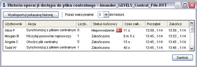

W okienku Dostęp do pliku centralnego są wyświetlane tylko aktualne czynności związane z projektem. W celu wyświetlenia najnowszej historii (do 5 dni) dostępu do pliku centralnego projektu należy wykonać poniższe czynności.
Aby wyświetlić historię dostępu do pliku centralnego
W oknie dialogowym Historia są wyświetlane informacje o wszystkich operacjach związanych z plikiem centralnym projektu. Jeśli operacja dostępu do pliku centralnego zakończy się niepowodzeniem, należy kliknąć przycisk
, aby uzyskać informacje na ten temat. Zobacz sekcję Niepowodzenie operacji synchronizacji z plikiem centralnym.
Aby wyeksportować historię do pliku
