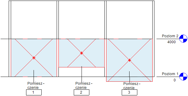

Definiowanie dolnej obwiedni pomieszczenia
Dolną obwiednię pomieszczenia definiują wspólnie parametry Poziom i Odsunięcie podstawy.
We właściwościach pomieszczenia parametr Poziom jest parametrem tylko do odczytu. Stanowi on odzwierciedlenie poziomu rzutu, w którym zostało umieszczone pomieszczenie. Jeśli na przykład umieszczono pomieszczenie w rzucie poziomu 2, parametr Poziom dla tego pomieszczenia będzie miał wartość Poziom 2.
Aby wskazać odległość między poziomem podstawy a dolną obwiednią pomieszczenia, należy użyć parametru Odsunięcie podstawy. Jeśli poziom podstawy ma być dolną obwiednią pomieszczenia, należy podać wartość 0 (zero). Aby przesunąć dolną obwiednię nad poziom podstawy, należy wprowadzić liczbę dodatnią. Aby przesunąć dolną obwiednię pod poziom podstawy, należy wprowadzić liczbę ujemną.
