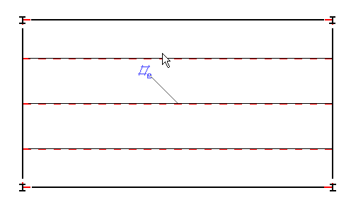

Pierwotny układ belek

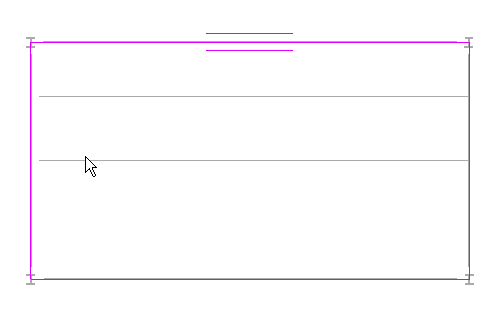

Układ belek ze zmianami

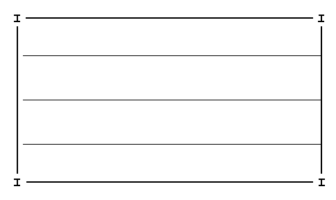

    Resetowanie układu belek konstrukcyjnych
  4. Kliknij kolejno kartę Zmień | Układy belek konstrukcyjnych > kartę Edytuj obwiedniępanel TrybZakończ tryb edycji.
