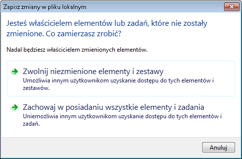

Ta opcja umożliwia zapisanie zmian w modelu lokalnym bez synchronizowania z modelem centralnym oraz wyświetlenie okna dialogowego Zapisz zmiany w pliku lokalnym. Ponieważ nie przeprowadzono synchronizacji z plikiem głównym, zmodyfikowane elementy nadal pozostają w posiadaniu użytkownika.
Istnieją następujące możliwości:

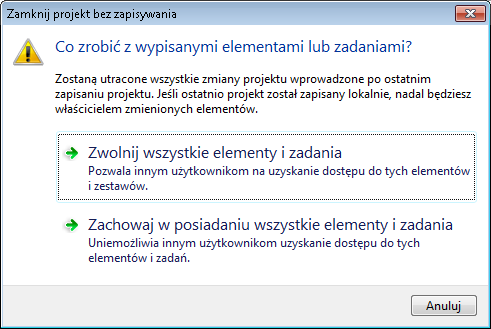

Ta opcja umożliwia odrzucenie wszystkich zmian wprowadzonych w modelu lokalnym. Nie ma to wpływu na ostatni zapis modelu lokalnego. Opcja ta umożliwia przywrócenie modelu lokalnego do stanu z momentu ostatniego zapisania oraz wyświetlenie okna dialogowego Zamknij projekt bez zapisywania.
Masz następujące możliwości:
