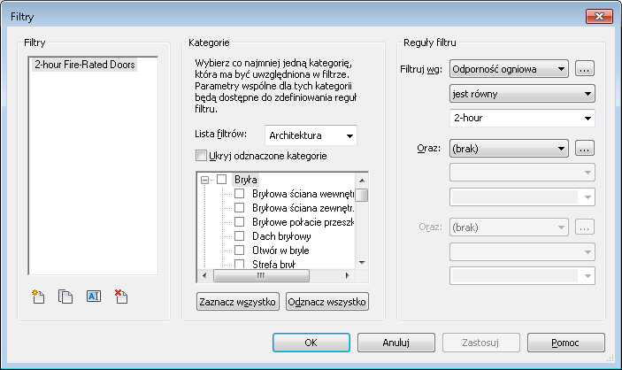

 (Filtry).
(Filtry).  (Nowy) i wprowadź nazwę dla filtru.
 (Nowy) i wprowadź nazwę dla filtru. Aby utworzyć filtr oparty na istniejącym, wybierz istniejący filtr i edytuj go. W oknie dialogowym Filtry kliknij przycisk  (Powiel). Nazwa nowego filtru domyślnego jest wyświetlana na liście Filtry, wybierz go i kliknij przycisk
 (Powiel). Nazwa nowego filtru domyślnego jest wyświetlana na liście Filtry, wybierz go i kliknij przycisk  (Zmień), aby go zmienić.
Wybrane kategorie określają parametry, które są dostępne na listach Filtruj według. Wyświetlane parametry są wspólne dla wszystkich wybranych kategorii.
Przykłady: aby utworzyć filtr wyświetlający tylko drzwi o 2-godzinnej odporności ogniowej, wybierz kategorię Drzwi. Aby utworzyć filtr wyświetlający drzwi i ściany o 2-godzinnej odporności ogniowej, należy wybrać kategorie Drzwi i Ściany.
Jeśli parametr filtrowania nie znajduje się na liście, kliknij  , aby wyświetlić dodatkowe parametry lub utworzyć parametr niestandardowy (na przykład, PK [poza kontraktem]).
Aby utworzyć parametr niestandardowy, w oknie dialogowym Parametry projektu kliknij przycisk Dodaj, a następnie postępuj zgodnie z instrukcjami w sekcji Tworzenie parametrów projektu.
