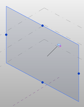

Płaszczyzny odniesienia są wyświetlane w środowisku projektowania koncepcyjnego w widoku 3D. Te płaszczyzny odniesienia można edytować jako elementy 3D. Na przykład można przypiąć płaszczyznę odniesienia 3D, tak aby nie można było jej przesunąć. Można również ją odpiąć i przeciągnąć, aby zmienić jej wielkość. Gdy ta opcja jest wybrana, nazwa płaszczyzny odniesienia jest wyświetlana w widoku 3D.
| Przypięta płaszczyzna odniesienia 3D z wyświetlaniem uchwytów przeciągania |
