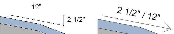

Nachylenie w punkcie to nachylenie w określonym punkcie na powierzchni lub krawędzi elementu modelu. Nachylenia w punkcie można umieszczać w rzutach, widokach elewacji i przekrojach. Na poniższej ilustracji przedstawiono dwa typy nachylenia w punkcie.
Obiekty najczęściej używające nachyleń w punkcie to dachy, belki i rury.
