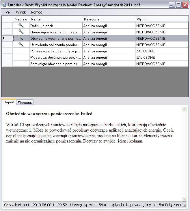

Po przeprowadzeniu sprawdzenia wyniki zostaną przedstawione w Przeglądarce wyników sprawdzenia. Można pracować z tymi informacjami na różne sposoby, na przykład można:
Aby umożliwić szybki przegląd, przy każdej informacji zawartej w górnej części okna Przeglądarki wyników sprawdzenia wyszczególnione są sprawdzenie i wynik (Zaliczenie, Niepowodzenie lub Tylko raport). Szczegółowe informacje o tym, które określone elementy spełniły lub nie spełniły danych kryteriów, znajdują się w dolnej części okna przeglądarki na kartach Raport oraz Elementy.
Poniżej widoczna jest Przeglądarka wyników sprawdzenia:
Karta Raport zawiera szczegółowe informacje dotyczące wyników sprawdzenia. Jeśli podczas sprawdzenia nie zostaną spełnione żądane kryteria, zostaną wyświetlone: tabela odnośnej geometrii lub danych i szczegółowy komunikat.
Na karcie Elementy wyświetlane są bardziej szczegółowe informacje o wynikach sprawdzenia. Można wybrać element z listy i użyć programu Revit do znalezienia najlepszego widoku do modyfikacji lub edycji w miejscu wystąpienia źródła problemu, aby dokonać jego przeglądu lub ręcznej korekcji.
Obok niektórych sprawdzeń ikona klucza może być wyświetlana w kolumnie Napraw. Sygnalizuje ona, że można użyć narzędzia Model Review do zautomatyzowania korekcji (w stosownych przypadkach). Szczegóły dotyczące każdego szablonu i opcji sprawdzenia znajdują się w sekcji Wyjaśnienie typów sprawdzenia.
