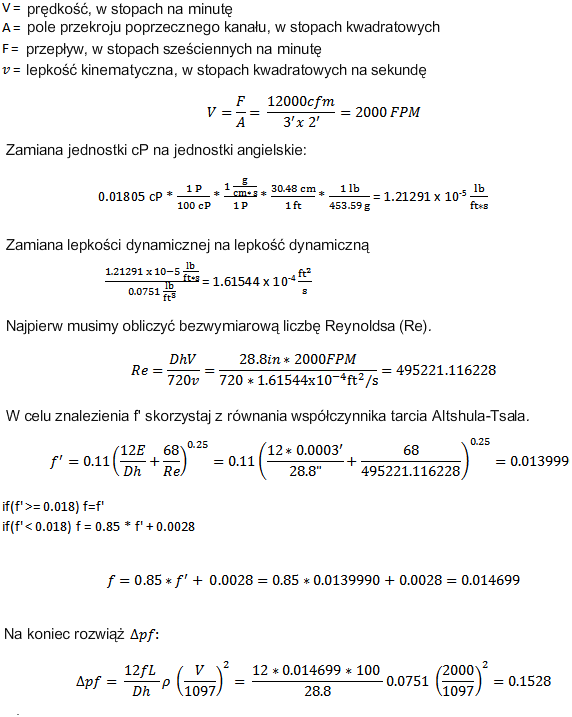

W poniższym przykładzie jest pokazane, w jaki sposób program Revit oblicza spadek ciśnienia na segmencie 100 stóp kanału prostokątnego 36” x 24", w którym przepływ powietrza wynosi 12,000 CFM.

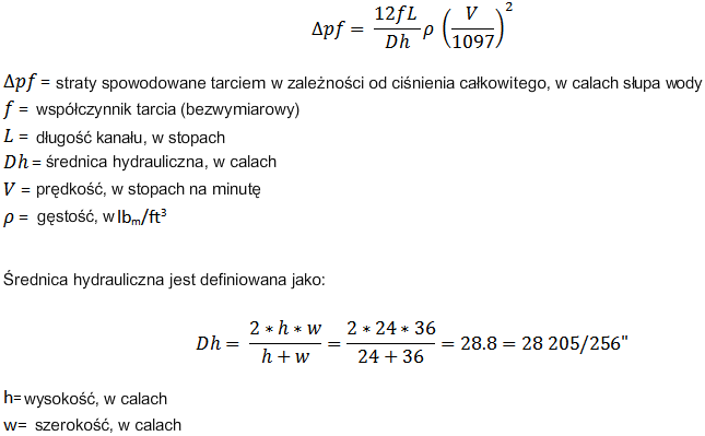

Spadek ciśnienia jest zdefiniowany jako:
Ta wartość odpowiada wartości parametru Średnica hydrauliczna we właściwościach kanału.
Prędkość jest oparta na polu przekroju poprzecznego, gdzie:
Wartość obliczonego spadku ciśnienia odpowiada wartości zawartej we właściwościach kanału w programie Revit.
