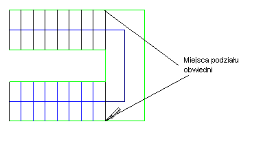

Jeśli schody tworzone poprzez szkicowanie linii obwiedni i podstopnic zawierają spocznik, należy podzielić linie obwiedni w miejscach styku ze spocznikiem tak, aby położenie poręczy odzwierciedlało spocznik i pochylenie schodów.
