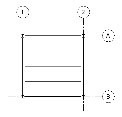

  1. Otwórz poziom rzutu konstrukcyjnego - rzut analityczny z modelem rzutu ramy podobnym do przedstawionego.
    Uwaga: Umieść obciążenia na widoku analitycznym poziomu rzutu konstrukcyjnego. Aby uzyskać więcej informacji na temat widoków analitycznych, zobacz temat Wizualizacja.

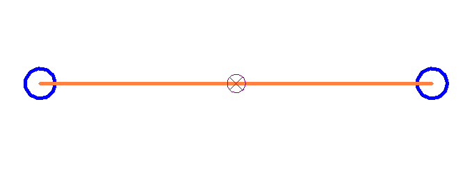

  6. W modelu odpowiednio umieść obciążenia punktowe, np. w środku belki.
    Widok rzutu obciążenia punktowego umieszczonego za pomocą układu współrzędnych projektu skierowanego w stronę ujemnych wartości osi z.
