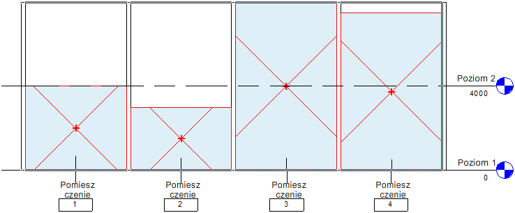

Górną obwiednię pomieszczenia definiują wspólnie parametry Górne ograniczenie i Odsunięcie ograniczenia.
Uwaga: Jeśli elementy ograniczające pomieszczenie przecinają odsunięcie górnego ograniczenia, to te elementy tworzą górną obwiednię. (Zobacz Uwzględnianie sufitów i podłóg w obliczeniach kubatury pomieszczeń).
Załóżmy na przykład, że pomieszczenie zaczyna się na poziomie 1. Aby wskazać, że pomieszczenie powinno sięgać w górę do 4000 mm ponad poziom 2, należy dla parametru Górne ograniczenie podać wartość Poziom 2, a dla parametru Odsunięcie ograniczenia — wartość 4000 mm. Domyślnie wartość parametru Odsunięcie ograniczenia jest równa odległości między poziomami (10’ lub 4000 mm).
