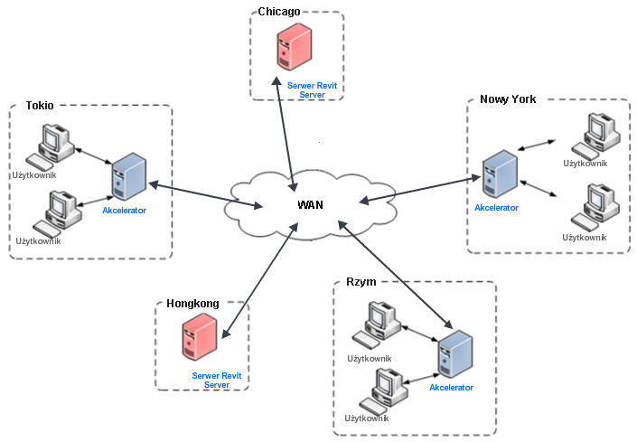

Aplikacja Revit Server umożliwia współdzielenie pracy na serwerze, na którym zespoły projektowe rozproszone geograficznie mogą współpracować przy tym samym modelu w sieci rozległej WAN. Jak pokazano poniżej, wielu członków zespołu w wielu lokalizacjach używa modułu Revit Server Accelerators, aby połączyć się z jednym lub wieloma serwerami w sieci WAN.
Współdzielenie pracy na serwerze poprzez sieć WAN
