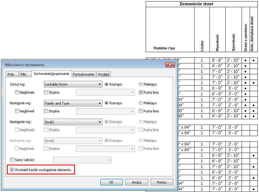

Wyszczególnianie wystąpień typu elementu
Poniższe ilustracje przedstawiają to samo zestawienie, pierwsze z wybraną opcją Wyszczególnij każde wystąpienie, drugi z odznaczoną opcją.

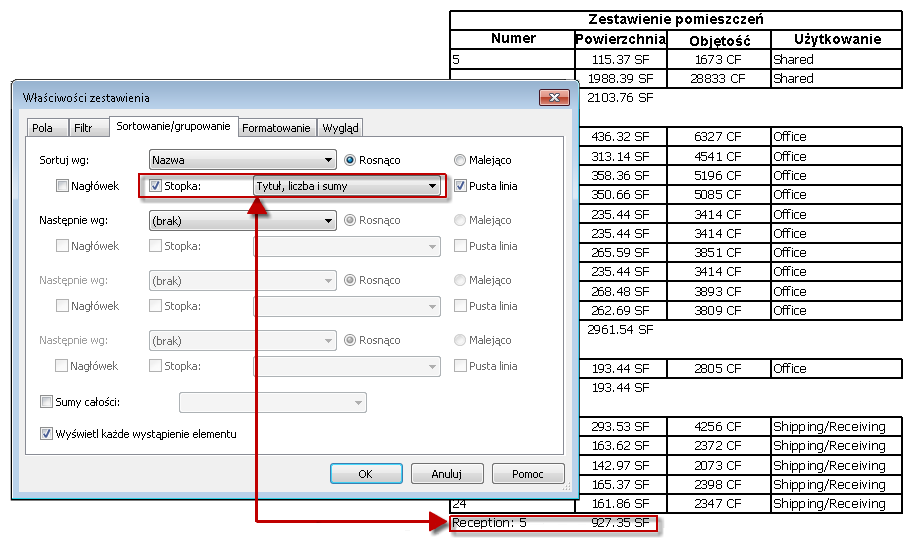

Posortowane zestawienie z sumami
