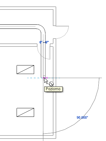

Rysunek drabinki kablowej
  1. Otwórz widok miejsce, w którym chcesz umieścić drabinkę kablową.
  2. Kliknij kartę SystemyPanel elektryczny Drabinka kablowa.
  3. W polu Wybór typu wybierz typ drabinki kablowej, ze złączkami lub bez.
  4. Na pasku opcji określ szerokość, wysokość, odsunięcie lub promień gięcia.
  5. Na wstążce sprawdź, czy do oznaczenia drabinki kablowej automatycznie wybrano opcję Oznaczenie w miejscu umieszczenia. Następnie na pasku opcji określ poniższe opcje oznaczania:
    Jeśli chcesz... wtedy...
    zmienić orientację oznaczenia wybierz opcję Poziomo lub Pionowo.
    wczytać dodatkowe oznaczenia kliknij opcję Oznaczenia.
    włączyć linię odniesienia między oznaczeniem a drabinką kablową wybierz opcję Linia odniesienia.
    zmienić domyślną długość linii odniesienia wprowadź wartość w polu tekstowym z prawej strony pola wyboru Linia odniesienia.
  6. Na wstążce wybierz opcję opcje umieszczenia.
  7. Kliknij w obszarze rysunku, aby określić punkt początkowy dla przebiegu drabinki kablowej, a następnie przesuń kursor i kliknij, aby określić punkty wzdłuż przebiegu.
    Zgięcie jest automatycznie dodawane do segmentu, zgodnie z potrzebami.
    Uwaga: Podczas rysowania drabinki kablowej z łącznikami wyświetlane są linie połączeń dla łączników.
  8. Aby narysować pionową drabinkę kablową, na pasku opcji określ wartość odsunięcia i kontynuuj rysowanie przebiegu.
    Uwaga: Jeśli drabinka kablowa bez łączników jest rysowana między istniejącymi drabinkami kablowymi na tej samej wysokości, to zostanie przerwana nowa drabinka kablowa (jeśli drabinki kablowe są tego samego rozmiaru) lub mniejsza drabinka kablowa w przebiegu.
  9. Aby zakończyć przebieg drabinki kablowej, kliknij opcję Zmień.
