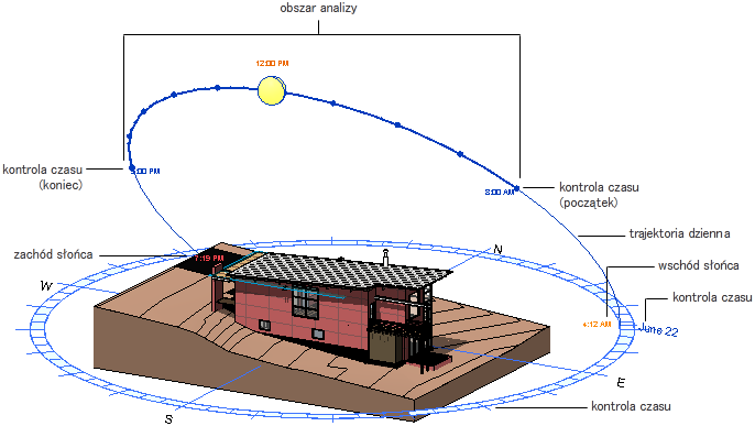

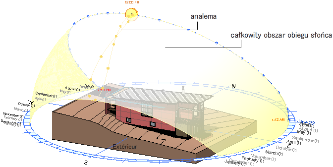

Trajektoria słońca stanowi wizualną reprezentację zakresu ruchu słońca po niebie w określonym w projekcie położeniu geograficznym. Za pomocą ekranowych elementów sterujących trajektorią słońca można tworzyć analizy oświetlenia naturalnego, umieszczając słońce w dowolnym punkcie wzdłuż trajektorii dziennej i w dowolnym punkcie wzdłuż jego analemy (zgodnie z opisem na następujących ilustracjach i w tabeli).
Tryb Jeden dzień
Tryb Nieruchomy z wybranym słońcem
| Termin | Definicja | Typ użytkowy |
| Trajektoria dzienna | Łukowa trajektoria, po której słońce przemierza niebo w wybranym dniu. Widoczna w trybach Nieruchomy, Jeden dzień i Kilka dni. | Nieruchomy i Jeden dzień: przeciągnij słońce wzdłuż trajektorii dziennej, aby zmienić godzinę lub przeciągnij całą trajektorię dzienną, aby zmienić datę. Kilka dni: przeciągnij dowolną trajektorię dzienną, aby zmienić datę początkową lub końcową analizy. |
| Analema | Trajektoria w kształcie ósemki reprezentująca położenie słońca na niebie o tej samej godzinie każdego dnia w ciągu roku. Widoczna w trybach Nieruchomy, Jeden dzień i Kilka dni. | Aby zmienić datę, przeciągnij słońce prostopadle do trajektorii dziennej i wzdłuż analemy. |
| Obszar analizy | Wyróżniony obszar trajektorii słońca, reprezentujący określoną datę i godzinę (albo zakres dat i zakres czasu). Widoczny w trybach Jeden dzień i Kilka dni. | Jeden dzień: aby wydłużyć lub skrócić okres analizy, przeciągnij dowolny punkt końcowy określonego zakresu czasu. Kilka dni: przeciągnij dowolną obwiednię wyróżnionego zakresu analizy, aby wydłużyć lub skrócić okres analizy bądź przeciągnij całą powierzchnię obszaru analizy do nowego położenia w całkowitym obszarze obiegu słońca. Aby zmienić godzinę początkową i końcową przy zachowaniu okresu czasu, należy przeciągnąć powierzchnię wzdłuż trajektorii dziennych. Aby zmienić datę początkową i końcową, zachowując odstęp między datami, należy przeciągnąć powierzchnię wzdłuż analemy. |
| Całkowity obszar obiegu słońca | Cieniowany obszar reprezentujący region nieba (nad horyzontem), w którym w określonym położeniu geograficznym słońce przesuwa się w ciągu roku. Widoczny w trybach Nieruchomy, Jeden dzień i Kilka dni. | Aby pokazać całkowity obszar obiegu słońca, umieść wskaźnik na słońcu i przytrzymaj lewy przycisk myszy. Przesuwanie słońca: aby zmienić datę i/lub godzinę, przeciągnij słońce w dowolne miejsce w obrębie określonego obszaru analizy. |
