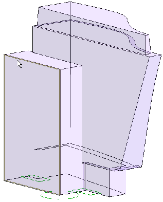

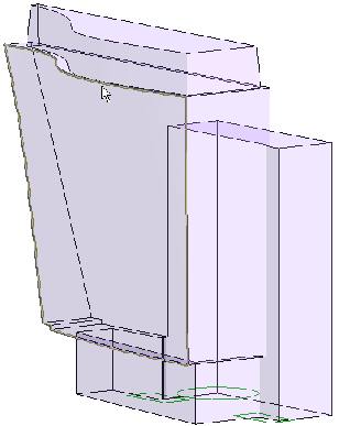

Przykłady
Podświetlanie wskaźnikiem płaskiej powierzchni pionowej
Podświetlanie wskaźnikiem powierzchni niepionowej
