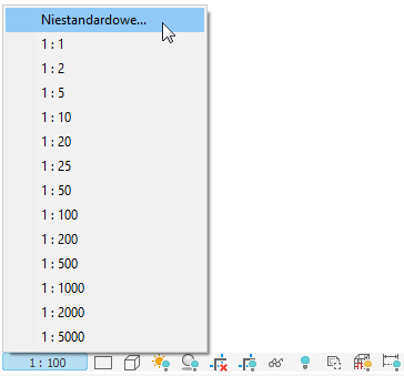

Skala widoku jest systemem proporcjonalnym używanym do reprezentowania obiektów w rysunku. Do każdego widoku w projekcie można przypisać inną skalę. Ponadto można tworzyć niestandardowe skale widoku.
Aby przypisać skalę widoku

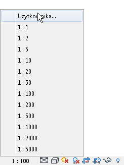

Aby utworzyć niestandardową skalę widoku
- Na pasku kontroli widoku kliknij skalę widoku i wybierz opcję Niestandardowa.
- W oknie dialogowym Skala niestandardowa wprowadź wartość w polu Współczynnik.
- (Opcjonalnie) Wybierz pozycję Nazwa wyświetlana i wprowadź niestandardową nazwę skali.
- Kliknij przycisk OK.
Uwaga: Niestandardowe skale widoku nie mogą być stosowane do innych widoków w projekcie.
