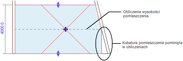

W przekroju można ponadto sprawdzić, czy podczas obliczania kubatury w programie Revit nie są pomijane części pomieszczenia. Taka sytuacja może mieć miejsce między innymi wtedy, gdy występuje kombinacja pochyłych ścian i wysokości obliczania zdefiniowanej dla odpowiedniego poziomu. Zobacz tematy Wysokość obliczeń i Sytuacje, w których obliczenie kubatury pomieszczenia może nie być dokładne.
