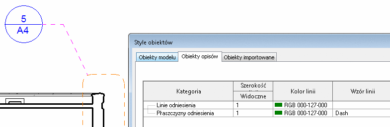

Zmiana właściwości wyświetlania oznaczeń odwołania
Można sterować szerokością, kolorem oraz wzorem linii używanych w znacznikach odwołania i liniach odniesienia. Ustawienia określone w tym miejscu mają zastosowanie do wszystkich odwołań w projekcie.
Aby zmienić style linii znaczników odwołania i linii odniesienia
  1. W projekcie kliknij kolejno kartę Zarządzajpanel Ustawienia (Style obiektów).
  2. Kliknij kartę Obiekty opisów.
  3. W polu Kategoria rozwiń drzewo Obwiednia odwołania.
  4. W kolumnach Szerokość linii, Kolor linii i Wzór linii ustaw żądane opcje obwiedni odwołania, linii odniesienia odwołania i symboli odwołania.
  5. Kliknij przycisk OK.
