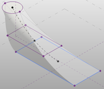

Profile mogą być zablokowane lub odblokowane. Gdy profile są zablokowane, forma zachowuje zależność pomiędzy górnym i dolnym profilem i jest ona ograniczona przez dopuszczalny zakres manipulacji. Gdy profile są odblokowane, formą można manipulować w dowolny sposób.
W przypadku zablokowanych profili, gdy jeden profil jest manipulowany, ma to wpływ na inny profil, a przez to — na cały kształt. Na przykład jeśli wybrany jest górny profil i został on zablokowany, wszystkie profile przyjmują kształt tego profilu.
Na poniższej ilustracji przedstawiono niezwiązaną formę, która jest zablokowana względem wybranego dolnego (kwadratowego) profilu.
| Forma niezwiązana | Uzyskana zablokowana forma |
Kliknij kolejno kartę Zmień | Element formy
panel Element formy
Zablokuj profile, aby otrzymać niezwiązany typ formy. Zobacz Formy niezwiązane i oparte na odniesieniu.
W przypadku profili niezwiązanych można manipulować krawędzią lub wierzchołkiem profilu.
| Początkowa forma niezwiązana | Zmodyfikowany prawy dolny wierzchołek | Uzyskana forma niezwiązana |
