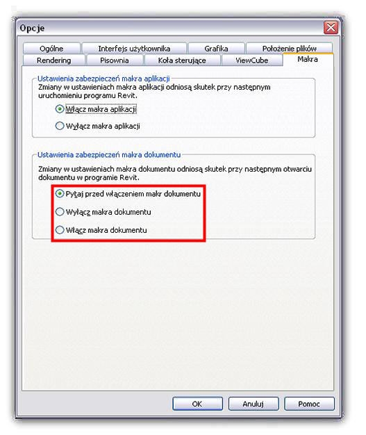

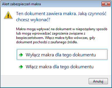

- Makra — podczas uruchamiania folderów w przypadku każdego pliku może zostać wyświetlone okno dialogowe z monitem podobne do następującego:
