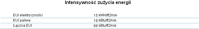

Dodatek Autodesk® 360 Energy Analysis wyświetlany w oknie dialogowym Wyniki i porównanie obejmuje tabelę zawierającą informacje o zużyciu energii w przeliczeniu na jednostkę powierzchni kondygnacji. Ponieważ intensywność zużycia energii jest miarą przeliczaną na jednostkę powierzchni, ułatwia porównanie zużycia energii przez projekt, jeśli analizowane są budynki różnej wielkości.
Parametr Opis
EUI elektryczności Wielkość rocznego zużycia elektryczności w przeliczeniu na jednostkę powierzchni.
EUI paliwa Wielkość rocznego zużycia paliwa w przeliczeniu na jednostkę powierzchni.
Łączna EUI Wielkość łącznego zużycia elektryczności i paliwa rocznie przez projekt w przeliczeniu na jednostkę powierzchni.
Zużycie elektryczności jest przeliczane w następujący sposób:
  • Jednostki brytyjskie: 1 kWh = 3,412 kBtu
  • Jednostki SI: 1 kWh = 3,6 MJ
