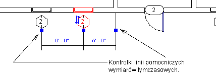

Przenoszenie linii pomocniczej dla wymiarów tymczasowych
  1. Zaznacz element.
  2. Wykonaj jedną z następujących czynności:
    • Przeciągnij kontrolkę (niebieski kwadrat) do innego punktu odniesienia.
    • Kliknij prawym przyciskiem myszy kontrolkę linii pomocniczej i wybierz polecenie Przenieś linię pomocniczą. Możesz wtedy przesunąć linię pomocniczą do nowego punktu odniesienia.
Uwaga: Zmiany w liniach pomocniczych wymiarów tymczasowych są zapisywane dla poszczególnych sesji. Jeśli na przykład domyślny wymiar tymczasowy pokazuje odległość między środkami dwóch ścian, po czym linia pomocnicza zostanie przesunięta w celu zmierzenia odległości do lic tych ścian, przy następnym zaznaczeniu ściany położenie zmodyfikowanej linii pomocniczej w tej sesji nie zmienia się.
