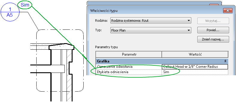

Domyślnie symbol odwołania dla odwołania do odniesienia zawiera etykietę (taką jak Pod, skrót od wyrazu Podobny). Etykietę tę można zmienić, tak aby była zgodna z wymaganiami projektu lub standardami korporacji. Na przykład na etykiecie odniesienia można wprowadzić określenie Odbicie lustrzane lub Odwrócenie.
Aby zmienić etykietę odniesienia
Istnieje możliwość zmiany sposobu wyświetlania oznaczenia odniesienia w oznaczeniu odwołania. Można także zmienić lub dodać szczegół odniesienia lub numery arkuszy do symbolu odwołania. W tym celu należy utworzyć rodzinę symboli odwołania i dodać etykiety zawierające te parametry. Zobacz Tworzenie rodziny symboli odwołania.
