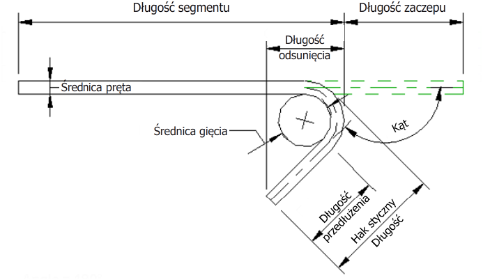

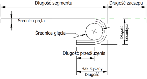

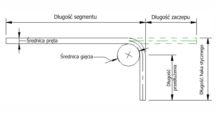

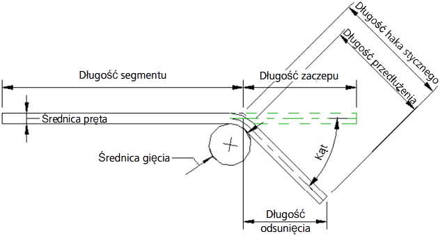

Okno dialogowe Parametr długości zaczepu zbrojenia służy do definiowania parametrów długości zaczepu dla typu zbrojenia. Aby uzyskać dostęp do okna dialogowego, należy kliknąć przycisk edycji długości zaczepów w obszarze Właściwości typu zbrojenia. Zobacz sekcję Właściwości typu zbrojenia. Można znaleźć wykresy tych parametrów na ilustracjach poniżej tabeli.
| Nazwa | Opis |
| Typ zaczepu zbrojenia | Jest to samowypełniająca się lista prawidłowych zaczepów zbrojenia dla tego typu zbrojenia. Wybór pola wyboru oznacza, że typ zaczepu będzie widoczny w parametrach zbrojenia Zaczep na początku i Zaczep na końcu. Zobacz sekcję Właściwości elementu zbrojenia. |
| Obliczanie automatyczne | Odznacz to pole wyboru, aby nadpisać automatyczne obliczanie parametrów Długość zaczepu i Długość odsunięcia. |
| Długość zaczepu | Wyświetla długość danego typu zaczepu. |
| Długość stycznej | Umożliwia wyświetlenie długości odsunięcia danego typu haka. |
| Długość odsunięcia | Wyświetla długość odsunięcia danego typu zaczepu. Tego opcjonalnego parametru należy używać w pierwszym rzędzie na potrzeby tworzenia zestawień. |
Poniższe ilustracje obrazują parametry określające zaczep zbrojenia.
