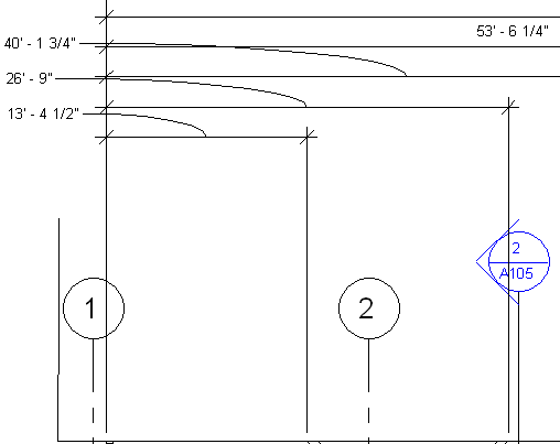

Jeśli wymiary są wyświetlane blisko siebie, co utrudnia ich odróżnienie, można odsunąć tekst od linii wymiarowej w celu poprawienia czytelności. Kontrolki tekstu wymiaru są dostępne tylko dla wymiarów stałych.
- Zaznacz wymiar.
- Umieść wskaźnik na niebieskim uchwycie pod tekstem wymiaru i przeciągnij tekst w nowe miejsce.
| Jeśli... |
To... |
- Opcja Linia odniesienia jest wybrana i
- Wpisz wartość właściwości dla opcji Pokaż linię odniesienia, gdy jest przesuwany tekst jest ustawiony parametr Z dala od początku.
Linia odniesienia jest wyświetlana natychmiast po przesunięciu tekstu. |
- Opcja Linia odniesieniajest wybrana i
- Wpisz wartość właściwości dla opcji Pokaż linię odniesienia, gdy jest przesuwany tekst jest ustawiony parametr Poza linie pomocnicze.
Linia odniesienia jest wyświetlana, jeśli tekst wymiaru przecina jedną z linii odnoszących wymiaru. |
| Opcja Linia odniesienia nie jest zaznaczona na pasku opcji lub palecie Właściwości |
Brak linii odniesienia. |
Przykład: Linia odniesienia łuku (ustawienie Poza linie pomocnicze)
Przykład: Linia odniesienia (ustawienie Z dala od początku)
- Aby przywrócić tekst wymiaru do jego pierwotnego położenia, przeciągnij uchwyt z powrotem do linii wymiarowej, tak aby został przyciągnięty do jego pierwotnego położenia.
Aby zresetować położenie wszystkich tekst wymiarowy w łańcuchu
- Kliknij prawym przyciskiem myszy linię wymiarową lub tekst wymiarowy dla segmentu.
- Kliknij opcję Resetuj położenie tekstu wymiarowego.
