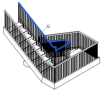

Edytuj właściwości górnej poręczy i poręczy.
Aby zmodyfikować poręcz ciągłą
). Ikona pinezki wskazuje, że nie ma wystąpień poręczy, ani nie wykonano żadnych zmian typu sytemu poręczy. Poręcz jest taka, jak określono we właściwościach typu System poręczy.
Jeśli klikniesz ikonę pinezki, lub wybierz narzędzie
(Edytuj poręcze) w panelu Poręcz ciągła, zostanie wyświetlona ikona Usuń pinezkę (
) oznacza 2 możliwe warunki: | Aby zmienić... | Należy... |
| typ poręczy ciągłej określonej dla systemu poręczy | Zmień wartość właściwość Typ w obszarze Poręcz górna lub Poręcz. Zobacz temat Właściwości typu systemu poręczy. |
| typ poręczy ciągłej używanej w określonym wystąpieniu |
| właściwości typu poręczy ciągłej |
| profil poręczy dla wystąpienia poręczy ciągłej |
| połączenia poręczy |
| ścieżka przedłużenia poręczy |
| ścieżka poręczy | Ścieżka poręczy jest kierowana przez ścieżkę poręczy systemowej i nie podlega zmianom. Aby zmienić ścieżkę poręczy systemowej wybierz system poręczy i w panelu Tryb kliknij opcję (Edytuj ścieżkę). Zobacz sekcję Modyfikowanie szkicowanych elementów. |
Aby zresetować poręcz ciągłą
(Resetuj poręcz). Można również kliknąć ikonę Usuń pinezkę (
) aby wyłączyć funkcję nadpisywania wystąpienia i przywrócić specyfikacje typu domyślnego dla poręczy.
(Edytuj poręcz).
(Resetuj poręcz).
