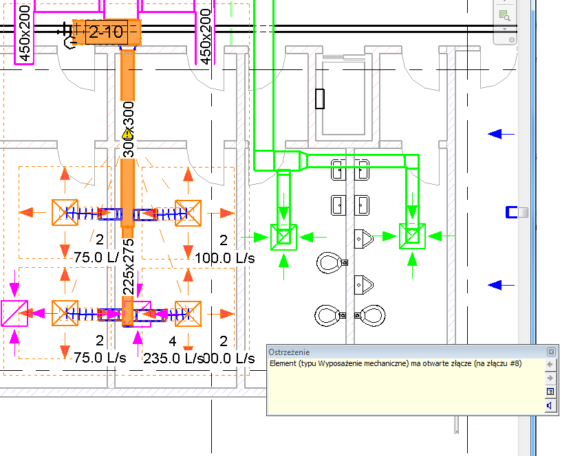

System nie jest poprawnie połączony, gdy elementy w systemie nie tworzą pojedynczej sieci fizycznej. Na przykład system obejmujący co najmniej jeden terminal wentylacyjny niepołączony w pojedynczą sieć kanałów jest uznawany za niepoprawnie połączony.
Kliknij znacznik ostrzeżenia, aby wyświetlić powiązany komunikat ostrzeżenia. W razie potrzeby, przy odpowiednim ostrzeżeniu, kliknij przyciski strzałek, aby przewinąć listę komunikatów ostrzeżeń. Kliknij opcję
Rozwiń okno dialogowe ostrzeżenia, aby wyświetlić szczegóły ostrzeżenia.

Pokaż niepodłączone. W oknie dialogowym Pokaż opcje odłączeń wybierz jedną lub więcej z następujących opcji: W poniższym przykładzie wybrano znaczniki odłączenia przepustu kablowego.
Kliknij znacznik ostrzeżenia, aby wyświetlić powiązany komunikat ostrzeżenia. Kliknij opcję
