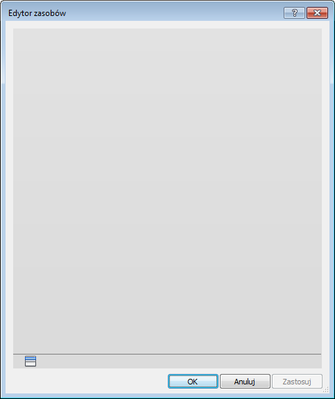

Aby edytować zasób
  1. Kliknij kolejno kartę Zarządzajpanel Ustawienialistę rozwijaną Ustawienia dodatkowe zasoby materiałowe.
  2. Zostanie otwarty edytor zasobów bez wczytanych zasobów.

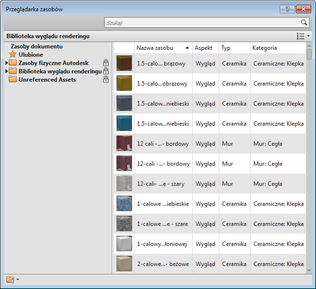

  3. Aby wybrać zasób do edycji w edytorze zasobów, kliknij opcję , która otwiera lub zamyka przeglądarkę zasobów.
  4. W Przeglądarce zasobów kliknij prawym przyciskiem myszy zasób, który ma być edytowany, a następnie kliknij opcję Dodaj do edytora.
  5. W oknie Edytor zasobów, wprowadź odpowiednie zmiany do zasobu.
  6. Aby zapisać zmiany i kontynuować edytowanie innych zasobów, kliknij przycisk Zastosuj. Aby zapisać zmiany i zamknąć Edytor zasobów, kliknij przycisk OK.
    Uwaga: W przypadku próby dodania innego zasobu w edytorze zasobów bez zapisywania zmian w pierwszym zasobie, program Revit wyświetli monit, aby zapisać zmiany.

Zasoby są zapisywane w projekcie programu Revit lub w bibliotece. Zasoby, które są w projekcie programu Revit, ale nie są używane jako odniesienie przez żaden materiał, są zapisywane w bibliotece zasobów bez odniesień. Zasoby te można tworzyć i edytować podczas sesji programu Revit, zgodnie z potrzebą. Jednak projekt programu Revit należy zapisać w celu zachowania wszystkich zasobów bez odniesień, tworzonych lub edytowanych podczas sesji.
Zasoby są zapisywane w bibliotece zasobów bez odniesień za pomocą jednej z następujących metod:
  • W Przeglądarce zasobów dodaj te zasoby do edytora zasobów, zmodyfikuj je, a następnie zapisz. Zapisz projekt Revit.
  • W Przeglądarce materiałów dodaj zasób do materiału, zmodyfikuj zasób, zastosuj zmiany, a następnie zastąp zasób przypisany do materiału. Zapisz projekt Revit.
Zasoby bez odniesień można również zapisać w bibliotece użytkownika, jako Ulubione. W Przeglądarce zasobów kliknij prawym przyciskiem myszy zasób w bibliotece zasobów bez odniesień, następnie kliknij opcję Dodaj doUlubione.
