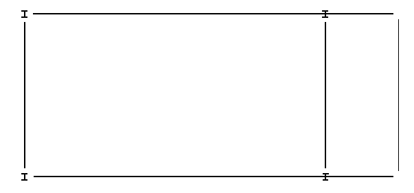

Należy zacząć od przęsła podobnego do tego, które jest pokazane na następującej ilustracji w rzucie częściowym:
Rzut częściowy

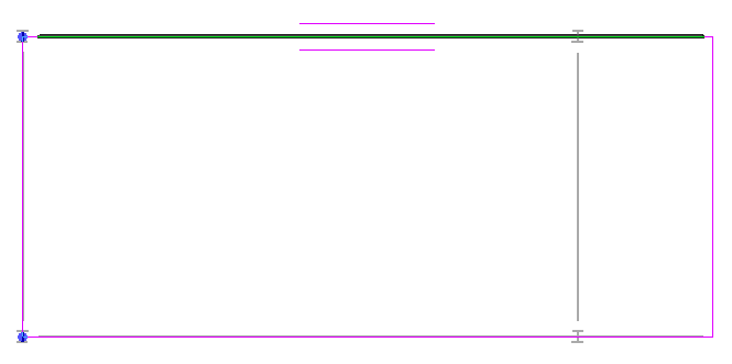

  2. Kliknij kolejno kartę Zmień | Umieść układ belek konstrukcyjnychpanel Układ belekSzkicuj układ belekpanel Rysuj (Wskaż podpory), aby wybrać obwiednię układu belek lub (Wskaż linie), aby naszkicować obwiednię układu belek.
    Wskaż podpory
  3. Po utworzeniu obwiedni, kliknij kolejno kartę Zmień | Utwórz obwiednię układu belekpanel TrybZakończ tryb edycji.

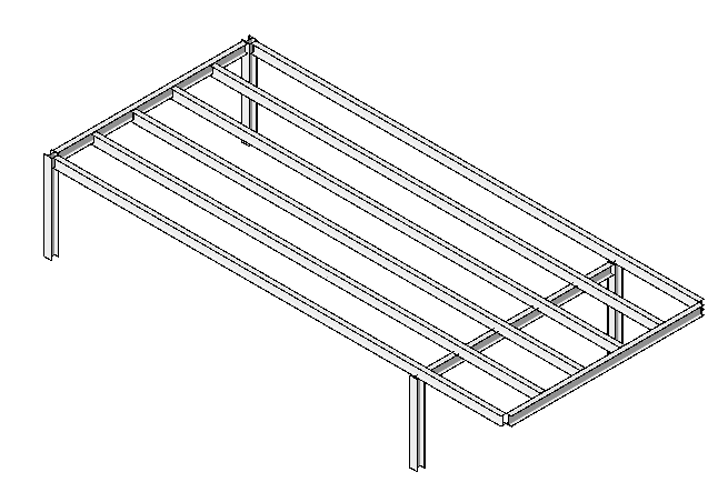

    Zostanie wyświetlony układ belek wspornikowych.
    Ukończony układ belek wspornikowych
