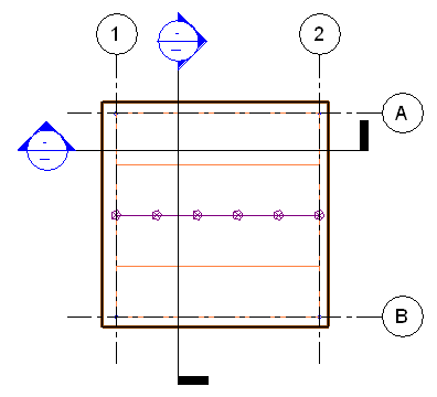

  5. W modelu odpowiednio naszkicuj obciążenia liniowe, np. wzdłuż belki stropowej. Aby uzyskać więcej informacji na temat szkicowania i narzędzi szkicowania, zobacz temat Szkicowanie.
    Widok rzutu obciążenia punktowego wzdłuż belki stropowej umieszczonego za pomocą układu współrzędnych projektu skierowany w stronę ujemnych wartości osi z.
