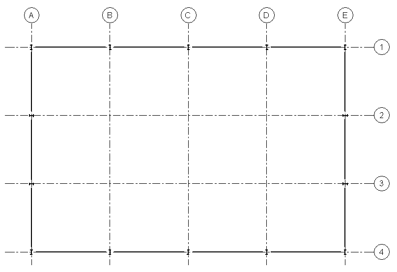

Po uruchomieniu projektu w programie Revit z domyślnym szablonem projektu analizy konstrukcyjnej tworzone są dwa widoki rzutów konstrukcyjnych dla każdego z dwóch domyślnych poziomów konstrukcji projektu:
Widoki Poziom 1 oraz Poziom 2 ilustrują model fizyczny. Widoki Poziom 1— Analityczny i Poziom 2 — Analityczny ilustrują model analityczny. Na podstawie ustawień wyświetlania w każdym widoku te same elementy są przedstawiane w różny sposób. Na przykład na następujących ilustracjach wyświetlane są te same połączenia słup-belka, mimo że różnią się one z powodu nadpisań widoczności/grafiki. Aby uzyskać więcej informacji na temat wizualizowania modelu za pomocą szablonów widoków, nadpisań grafiki i stylów obiektów, zobacz Wizualizacja.
Poziom 1 - widok rzutu
Poziom 1 - widok rzutu analitycznego
