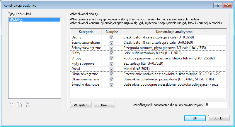

Typy konstrukcji z pliku constructions.xml są wyświetlane w oknie dialogowym Typ konstrukcji.
