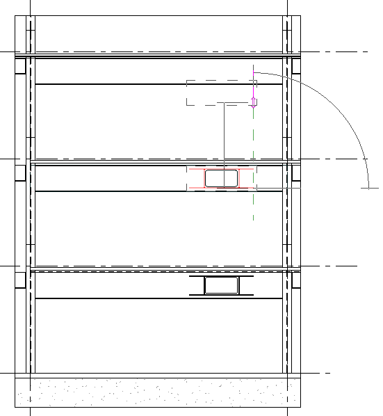

    W trybie Wklej w obszarze rysunku jest wyświetlany obraz podglądu elementów, co pokazano poniżej. Wymiary tymczasowe i linie pomocnicze są wyświetlane, aby pomóc określić położenie elementów.
    Przykład
    Revit Structure
    Przykład
  4. Kliknij, aby wstawić obraz podglądu w żądanym położeniu.
    Wklejone elementy są wyświetlane w obszarze rysunku. Są one wybrane i można je dopasować, jeśli to konieczne.
