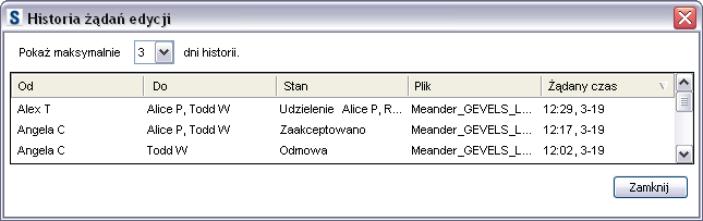

Aby wyświetlić listę żądań przydzielonych, odrzuconych lub cofniętych, należy kliknąć przycisk
(Historia) znajdujący się w prawym górnym rogu okienka Żądania edycji.
W oknie dialogowym Historia żądań edycji można wyświetlić informacje dotyczące żądań edycji pochodzące maksymalnie z 5 dni.
