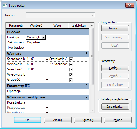

Gdy wartości wymiaru sparametryzowanego ulegają zmianie, wartości parametru typu rodziny również są aktualizowane w oknie dialogowym Typy rodziny, gdzie można wprowadzić formuły definiujące powiązania pomiędzy wymiarami, tak jak pokazano na rysunku.
Na przykład przeciągnij wymiar z etykietą do nowego położenia. Wszystkie linie skojarzone za pomocą formuł są przesuwane z uwzględnieniem ustawień parametrów. Na przykład jeśli parametr B = A/2,wartość parametru B wynosi zawsze połowę wartości parametru A. Jeśli wartość parametru B zostanie zmieniona na 8, wartość A zmieni się na 16. Zmiany wartości parametrów można zobaczyć w obszarze rysunku podczas bezpośredniego manipulowania tymi liniami.
