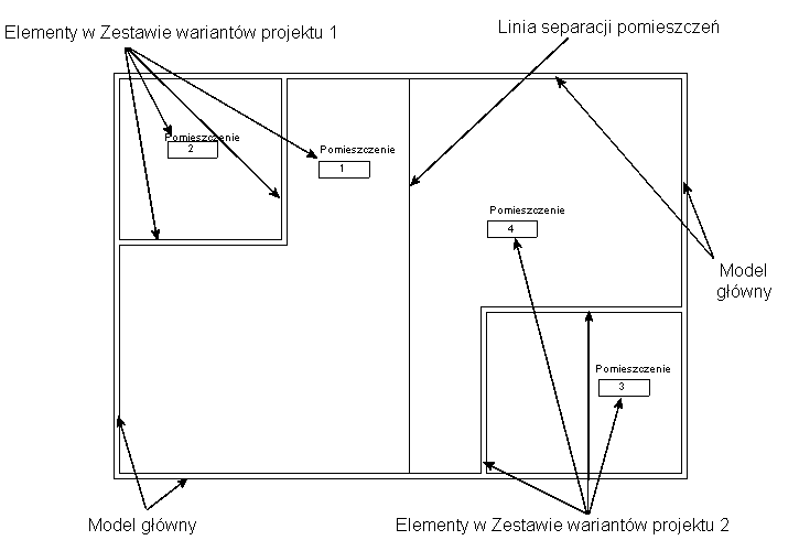

Jeśli kształt, wielkość lub położenie pomieszczenia mają być różne w różnych wariantach projektu dla wielu zestawów wariantów, wykonaj następujące czynności:
  1. W modelu głównym użyj linii separacji pomieszczeń, aby podzielić przestrzeń na kilka pomieszczeń. (Nie należy jednak dodawać elementów pomieszczenia do modelu głównego).
  2. Dla każdego z tych pomieszczeń utwórz jeden zestaw wariantów.
  3. W wariantach projektu dla zestawu dodaj pomieszczenia.
Następnie można utworzyć widoki dedykowane, aby wyświetlać różne kombinacje wariantów projektu z każdego zestawu. (Zobacz Przydzielanie widoków dedykowanych do wariantów projektu).
