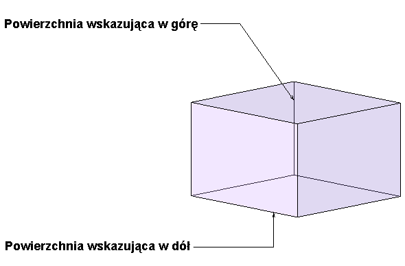

    Wskazówki
    • Dla tego samego dachu nie wybieraj jednocześnie powierzchni zwróconych w górę i w dół.
    • Aby utworzyć płaszczyzny dachu zakrywające jednocześnie powierzchnie skierowane w górę i w dół, należy podzielić bryłę na dwie powierzchnie, aby każda z nich była zwrócona całkowicie w górę lub w dół. Następnie z powierzchni skierowanej w dół utwórz jeden lub więcej dachów, podobnie jak z powierzchni skierowanej w górę.
