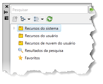

O Navegador de recursos fornece acesso aos Recursos do sistema, Recursos do usuário, Recursos com base na nuvem e aos resultados da pesquisa de recursos.
| Acesso: | Guia Fábrica > painel Ferramentas, clique em Paletas e em Navegador de recursos . |
O Navegador de recursos é composto pelo seguinte:
| Pesquisa | Insira o nome do recurso que você está procurando. À medida que você insere caracteres, uma lista de soluções correspondentes é fornecida. Quanto mais caracteres você inserir, mais refinada se torna a lista. |
Clique para iniciar a pesquisa usando a frase de pesquisa inserida. |
Há dois estilos de visualização do navegador - Árvore e miniatura. Clique na seta para baixo no menu suspenso Vistas em miniatura/árvore para selecionar o método de vista preferido. |
Clique para exibir um menu suspenso com opções para classificar os recursos por tipo, nome ou data de modificação. Você pode optar por classificar os recursos em ordem crescente (o padrão) ou decrescente. |
Atualizar o conteúdo do navegador. |
Indica o número de variações disponíveis de uma Variante de recurso criada no Inventor Factory. |

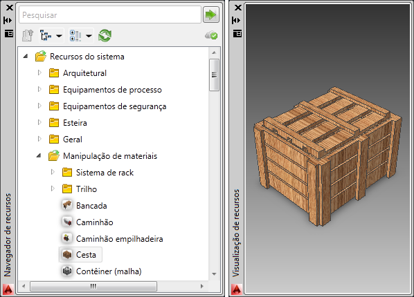

| Visualizar recursos |
Clique com o botão direito do mouse em um nó de recurso e selecione Visualização... para ver o recurso em exibição 3D ampliada.

| Visualização... | Exibe uma imagem em miniatura do recurso em uma janela separada. |
