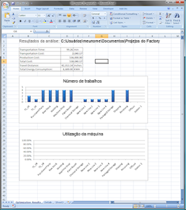

Relatório de análise
    É possível criar um relatório com formato de planilha de uma análise dos dados da máquina, incluindo a utilização.
    1. Abrir o layout DWG a partir do qual você deseja criar um relatório.
    2. Na guia Fábrica > painel Análise, clique na seta para baixo e selecione Gerar relatório no menu suspenso.
    3. Especifique o nome do arquivo do relatório e clique em OK.
