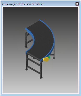

    A opção Visualizar inicia uma janela separada da Visualização de recurso de fábrica exibindo o recurso selecionado. É possível ativar e desativar a janela Visualização de recurso de fábrica clicando na guia Fábrica painel Ferramentas Visualização de recurso de fábrica no menu suspenso Paletas.

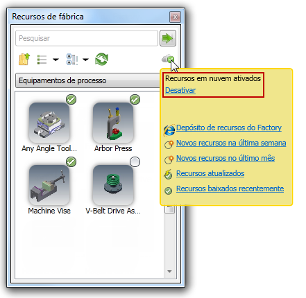

    Para ativar e desativar o conteúdo com base na nuvem
    O Conteúdo com base na nuvem deve ser ativado antes de efetuar o download de recursos com base na nuvem. Normalmente, o conteúdo com base na nuvem é ativado por padrão e este ícone aparece na parte superior direita do Navegador de recursos .
    Este ícone aparece no Navegador de recursos quando o conteúdo com base na nuvem é desativado . Para ativar o conteúdo com base na nuvem, faça o seguinte:
    1. Se você estiver trabalhando em um Layout de fábrica, clique em guia Fábrica painel Opções Opções de fábrica para exibir a caixa de diálogo Opções de fábrica.
    2. Se você não estiver trabalhando em um Layout de fábrica, clique em guia Introdução painel Inicialização de fábrica Opções de fábrica para exibir a caixa de diálogo Opções de fábrica.
    3. Clique na guia Recursos e ative a caixa de seleção Ativar recursos com base na nuvem. Desmarque a caixa de seleção para desativar o conteúdo com base na nuvem.
    4. Feche a caixa de diálogo Opções de fábrica.
    Dica: Uma forma rápida e fácil para ativar ou desativar o conteúdo com base na nuvem é clicar sobre ou passar o cursor sobre o ícone na parte superior direita do Navegador de recursos. Você pode, em seguida, clicar em Ativar ou Desativar na janela de informações do recurso de nuvem. Observe que esta janela também exibe informações sobre o status de recursos com base na nuvem e fornece acesso ao Depósito de recursos do Factory com base na Web.

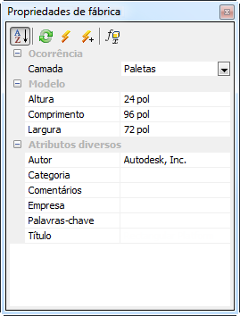

    Como modificar os valores de parâmetro no navegador Propriedades de fábrica

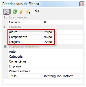

    Uma vez que um recurso do Navegador de recursos é inserido, é possível selecioná-lo e alterar os parâmetros Modelo ou os parâmetros Atributos diversos disponíveis no navegador Propriedades de fábrica. O navegador Propriedades de fábrica é exibido automaticamente quando um novo layout é criado. Para ativar/desativar o navegador Propriedades de fábrica, clique na guia Factory painel Ferramentas Propriedades de fábrica no menu suspenso Paletas.
    1. No layout de fábrica, selecione o recurso no qual você deseja fazer mudanças no valor do parâmetro. Mantenha pressionada a tecla Ctrl para selecionar múltiplos recursos. Após a seleção do recurso, nenhum dos valores exibidos no Navegador de propriedades de fábrica pode ser editado. Somente os Parâmetros do modelo especificados como Parâmetros chave na publicação são listados no Navegador de propriedades de fábrica. Somente alguns parâmetros iProperty selecionados também são listados no Navegador de propriedades de fábrica. Esses parâmetros iProperty são Nome, Título, Autor, Empresa, Catálogo, Palavras-chave e Comentários.
    2. Selecione qualquer dos valores do parâmetro na coluna da direita e insira um novo valor.
    3. É possível restaurar um valor alterado clicando no botãoAtualizar.
    4. Para finalizar a alteração e atualizar o recurso, pressione a tecla Enter do teclado ou clique no botão Atualizar . Usar o botão Atualizar permite que você atualize vários valores de parâmetros de uma só vez.
    5. Se você quiser fazer alterações no valor do parâmetro em múltiplas instâncias do mesmo recurso no projeto de layout de fábrica, clique no botão Atualizar outras instâncias .

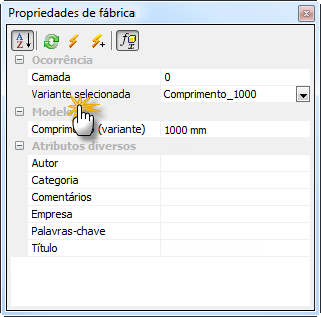

    Os valores de parâmetro de uma variante de recurso posicionada podem ser modificados usando o Navegador de propriedades de fábrica.
    1. No layout de fábrica, selecione a variante de recurso que você deseja modificar. Mantenha pressionada a tecla Ctrl para selecionar múltiplos recursos. Após a seleção do recurso, clique em qualquer lugar dentro do campo de valor Variante selecionada para ativar a seta suspensa no lado direito.
      Nota: O nome de seu parâmetro de variante de recurso provavelmente será diferente do exemplo mostrado na ilustração.
    2. Clique na seta para baixo para exibir uma lista suspensa com os parâmetros de variante de recurso disponíveis para sua escolha.
    3. Selecione o parâmetro desejado na lista e pressione Enter ou clique no botão Atualizar na parte superior do Navegador de propriedades de fábrica.
    4. A variante de recurso selecionada é atualizada com o novo valor do parâmetro.

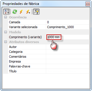

    Se você desejar fornecer um valor que não seja um dos parâmetros de variante de recurso existentes, faça o seguinte:
    2. Após a seleção do recurso, clique no botão Ativar parâmetros controlados de variante na parte superior do Navegador de propriedades de fábrica para ativar o nome da variante do Parâmetro de modelo.
    3. Insira um novo valor para o nome de parâmetro da variante e pressione Enter ou clique no botão Atualizar na parte superior do Navegador de propriedades de fábrica.
    4. A variante de recurso selecionada é atualizada com o novo valor, e a palavra *Nenhuma* aparece no campo Variante selecionada.

    5. A lista suspensa fecha e a camada selecionada substitui o nome de camada anterior.
    6. Clique no botão Atualizar na barra de ferramentas do Navegador de propriedades de fábrica para mover os recursos para a camada diferente.
    7. Pressione a tecla Esc ou clique em uma área vazia dentro da janela de desenho para desativar o realce da seleção.
    Nota: Para obter mais informações sobre a criação e o uso de camadas, consulte o tópico Gerenciador de camadas na Ajuda do Inventor Factory.

    4. Para uma inserção de poço, selecione a forma geométrica necessária (retangular, oval, redonda etc.) Na pasta Poço.
    5. Para modificar as dimensões do recurso após a inserção (incluindo espessura de parede sólida do fosso), edite seus valores de parâmetro no Navegador de propriedades de fábrica.
    Nota: A colocação de um recurso de poço ou plataforma converte automaticamente o piso de fábrica em um sólido. (Isso é o equivalente ao uso do comando Criar piso sólido.) Além disso, o corte do buraco do poço no piso é atualizado automaticamente se você realocá-lo usando o comando Reposicionar.
