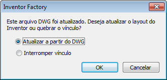

    6. Nota: A caixa de diálogo a seguir é exibida ao abrir um layout 2D do Factory Inventor cujo vínculo de desenho 2D foi revisado. Clique em OK para atualizar o layout com as alterações do desenho 2D.
