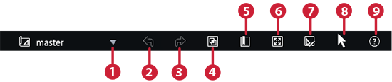

A barra de utilitários
A barra de utilitários contém dois conjuntos de ferramentas.
Ferramentas relacionadas na nuvem:
  1. Faça o login na sua conta da Autodesk.
  2. Discuta seus projetos de infraestrutura com outros usando o Alimentador de projeto.
  3. Publique o modelo pela primeira vez ou sincronize as atualizações.
Ferramentas que você precisa para diversas fases de seu trabalho:
  1. Alternar entre propostas ativas.
  2. Desfazer
  3. Refazer.
  4. Controle a visibilidade, exibição e os recursos de seleção com o Navegador de modelos.
  5. Localizações do marcador.
  6. Exiba seu modelo no modo de tela cheia.
  7. Alternar para o modo de edição.
  8. Alternar para o modo de seleção.
  9. Obter ajuda.
