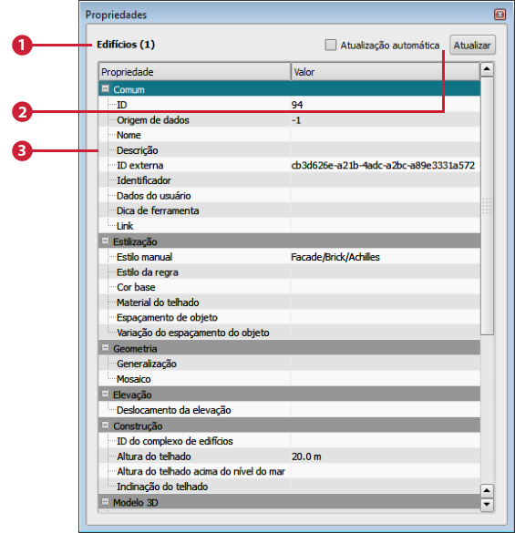

Paleta Propriedades
Utilize a paleta Propriedades para ver detalhes sobre a seleção atual.
  1. Seleção: o tipo e o número de recursos selecionados. Se você selecionou recursos de mais de um tipo, esta área exibe "Várias classes". Quando vários recursos são selecionados (mesmo se eles forem do mesmo tipo), os valores podem exibir <diversos valores>, a não ser que os recursos compartilham o mesmo valor para um determinado atributo.
  2. Opções de atualização: atualiza os valores de propriedade após uma alteração ou exibe estas alterações automaticamente.
  3. Lista de propriedades: exibe todas as propriedades disponíveis para a seleção e os valores que são especificados para as propriedades. As propriedades acinzentadas estão bloqueadas e não podem ser alteradas. Para alterar as propriedades bloqueadas, clique no campo Valor para essa propriedade. Consulte Modificar propriedades do objeto.
